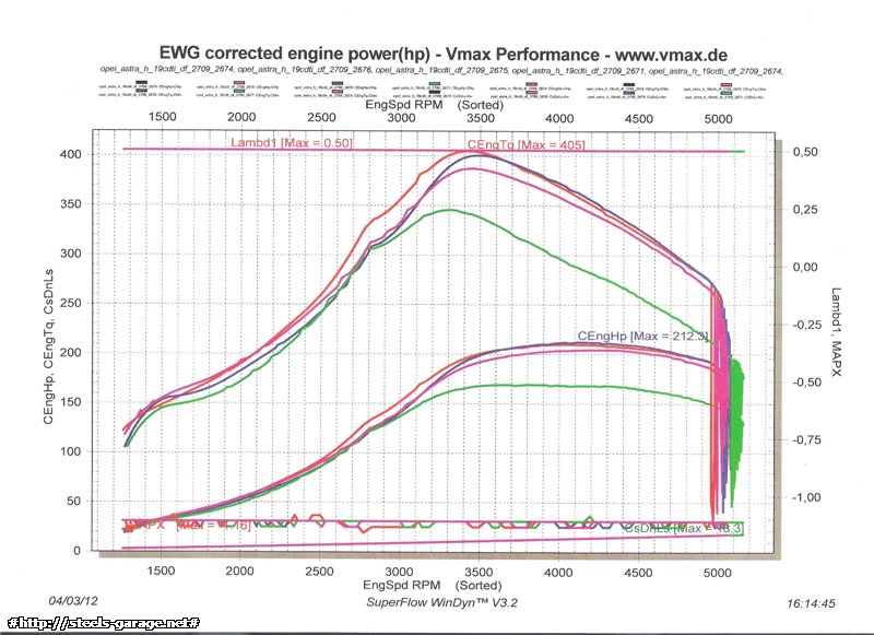

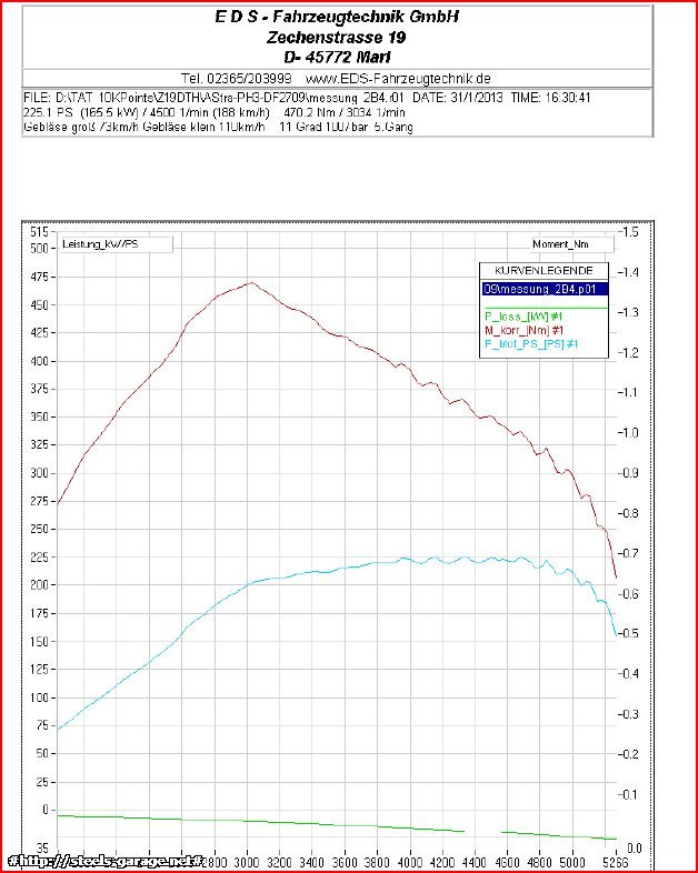

[QUOTE="EDS-Fahrzeugtechnik, post: 1153771, member: 10608"] Hallo ! Als das Auto zu uns kam .. hat es MEGA-RUSSFARBEN-TIEFSCHWARZ geraucht aus dem Auspuff wie eine uralte Diesellock unter Vollast , was man garantiert auch vom Mond aus noch gesehen hat .... bei 2 Bar Ladedruck wohlgemerkt .. also an der Einspritzmenge der Injektoren oder dem Druck der Railpumpe liegt es nicht ! Für mehr Leistung braucht es noch viel MEHR Luftmasse im Motor .. also alles vergrüßern ... Ladedrucksystem .. Ladeluftkühler ... Ansaugrohr ... und was noch am wichtigsten ist .. Verringerung des Abgasgegendrucks ! Hier wurde ein SERIENTURBOLADER mit kleiner Abgasseite verwendet .. das Auto sollte noch im normalen Fahrbetrieb ( für die Frau war das Auto doch ... oder ? ) noch gut Fahrbar sein ... Mit einem komplett anderen Turbolader mit vergrößerter Abgasseite sind auch 230PS+ kein Problem ! Gruß ASH@IPF-TUNING [/QUOTE]
