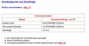

[QUOTE="Samy, post: 731835, member: 8619"] Nein das ist nur der Zündwinkel wo zwischen 860 - 1020 upm anliegt. Im Leerlauf. Damit man dann sich danach richten kann zum Prüfen. Unter Last sieht er anders aus und ist kein Unterschied zwischen den Modellen. [/QUOTE]
