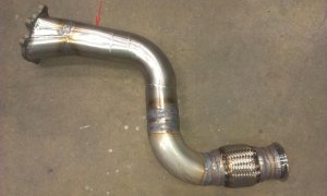

[QUOTE="24-7, post: 1181090, member: 11855"] Geschätzt würde ich sagen mehr als 500mm der weg von Lader runter bis hinter die Wanne ist sicher mehr. Guck wo du platz hast bei dir,wenn du bei 500 schon Platz hast mach sie dort hin,achte nur darauf sie stehend bzw höchstens 45grad geneigt einzubauen. Soll verhindern das Kondenswasser in die Sonde läuft und sie zerstört. [/QUOTE]
