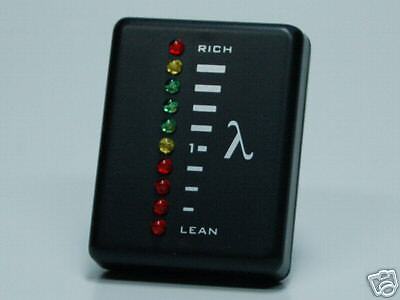

Wo gibt es SO eine AFR Anzeige
[QUOTE="DD, post: 863077, member: 10464"] Die originale Sonde ist nur eine Sprungsonde und im Bereich Lambda=1 genau. Für das, was uns interessiert, benötigt man eine Breitbandlambda. Kauf Dir bei [url]www.lm-1.de[/url] für 200EUR das LC1 und Du kannst jede 10EUR Digitalanzeige von Conrad zum Anzeigen benutzen! Einfach den Analogausgang des LC1 so programmieren, daß der Lambdawert 1:1 als Spannung ausgegeben wird. Also Lambda 0.5=0.5V und Lambda 1.5=1.5V. Einfacher gehts nicht! Für mich gibt es allerdings als Anzeigeinstrument keine Alternative mehr zum Dash2 von Race-Technology! In Verbindung mit dem DL1-Logger und CAN-Adapter das absolut Genialste, was auf dem Markt ist!!! Gruß, Stephan [/QUOTE]
