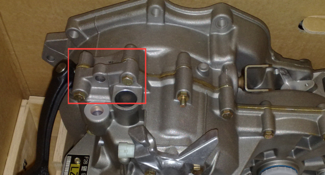

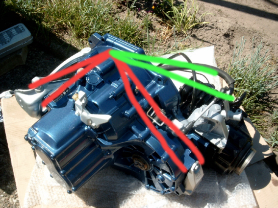

Wo den Flaschenzug am F28 befestigen
[QUOTE="16VplusX, post: 939294, member: 10546"] Wenn du nur das Getriebe nach unten ausbauen willst und den Motor drinne lässt ist das kein großes Problem, denn da brauchst du garnichrs *abseilen*, wenn du das F28 ordentlich anpackst ziehst du das alleine aus der Kupllung und lässt es ab, hab ich selber schon in der Grube gemacht. Solltest du es ab trotzdem fest machen wollen, dann würd ich Dir zu einem Textilschlupf raten den du vernünftig um das Getriebe ziehst. [/QUOTE]
