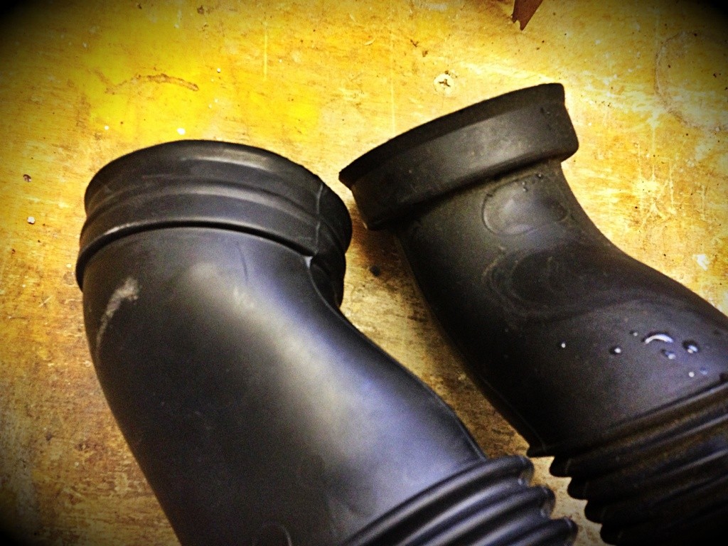

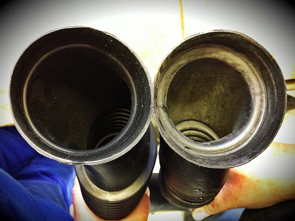

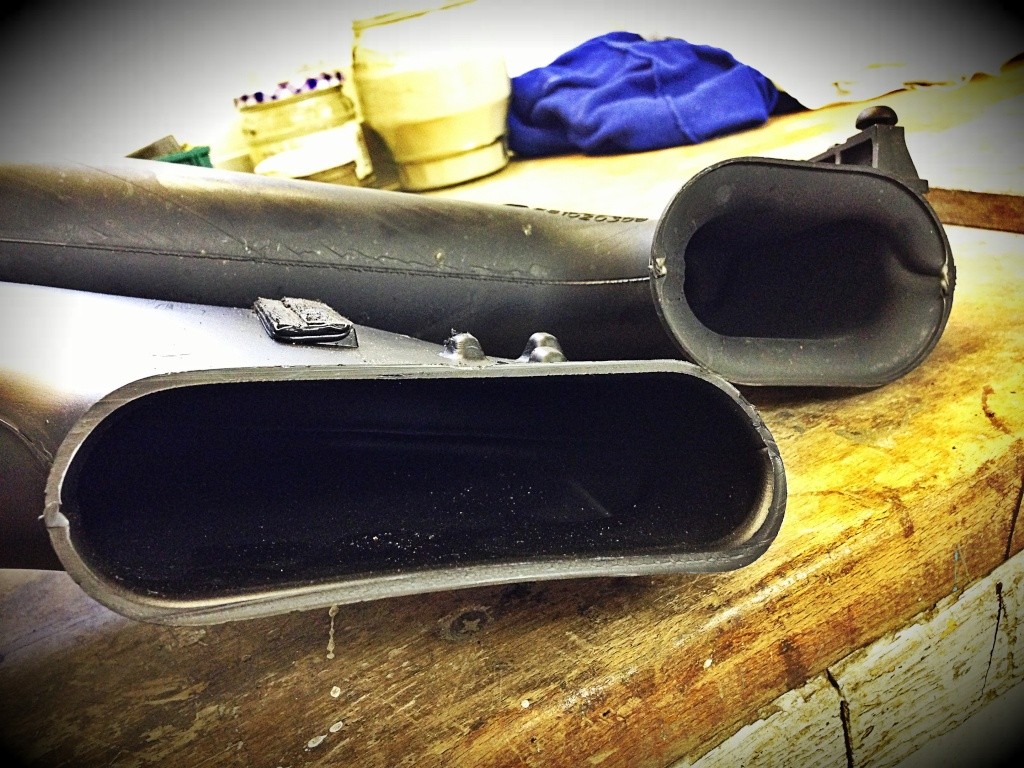

[QUOTE="LEH-241, post: 1177511, member: 16570"] also als ich damals bei Arno auf dem Prüfstand war und schon den Dieselkasten mit kurzem Ansaugweg verbaut hatte haben wir eine Messung gemacht, danach hatte er das Y22DTR Rohr mit Y22DTR Schlauch geholt, der Daniel hat es dann schnell eingebaut und dann haben wir wieder gemessen und ich wollte es zwar vorher auch nicht glauben, aber dann standen 9,6 PS mehr an Leistung da ! hier mal vergleichsbilder zwischen Z20LEL und Y22DTR [url=http://www.servimg.com/image_preview.php?i=236&u=16299810][img]http://i57.servimg.com/u/f57/16/29/98/10/img_3410.jpg[/img][/url] [url=http://www.servimg.com/image_preview.php?i=237&u=16299810][img]http://i57.servimg.com/u/f57/16/29/98/10/img_3411.jpg[/img][/url] [url=http://www.servimg.com/image_preview.php?i=238&u=16299810][img]http://i57.servimg.com/u/f57/16/29/98/10/img_3412.jpg[/img][/url] [/QUOTE]
