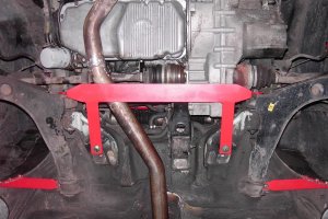

[QUOTE="Emerald, post: 692729, member: 9304"] [url]http://www.tornadozone.de/Pics/Cars/Kadett/Rahmenstrebe/Rahmenstrebe2.JPG[/url] Der hier angeschweißte Winkel ist 10mm stark! das Blech an sich 4mm stark, da wo es unter die Querlenkerschraube kommt, dort ist zusätzlich noch ´ne Beilagscheibe aufgeschweisst ... Material is 40x4 und 60x10 ... vom 40x4 brauchst ca. 600mm (aufzusägen auf 6 Teile, Massangabe inkl. Verschnitt!) vom 60x10 brauchst ca. 620mm (1 Teil) Da geb ich TTB voll Recht ... Mit so ´ner Strebe fährt sich´s auch geradeaus besser ... vor allem bei Geschwindigkeiten für die die Achse ned konstruiert wurde :wink: Edit: den mal noch schnell nachschieben: Ich glaub auch, dass die Strebe bei weitem nicht so tief runtergeht wie das Wiechers-Rohr :wink: [/QUOTE]
