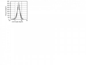

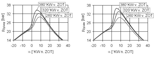

Wer kann bei Interpretation von einem Diagramm helfen?
[QUOTE="Reiner Husten, post: 1115074, member: 16097"] Acki, habe nun etwas mehr Infos. Guck mal auf der Seite von "2g-Kraft wärme Kopplung". Mich interessiert soetwas, weil dort immerwieder neue Probleme und draus neu Aufgaben auftauchen. Der Motor läuft an einer Asynchon Maschine und bringt dort konstante Leistung. Drehzahlregelung auf 1500rpm für deusches 50hz Stromnetz. Evtl ist das von mir als kurios bezeichnete Diagramm für Marketing optimiert worden? Vielleicht kennst du die "Zelte" an "Bauernhöfen"? Dort stehen dies Motoren meist in einer kleinen Garage. Nennt sich Biogasanlage. Diese Kraftwerke laufen mit Lambda >1,5 und das 24 Stunden am Tag möglichst über Jahre. Wenn du sowas siehst fahr mal hin und frag ob du dir das mal angucken darfst. Sehr beeindruckend. [/QUOTE]
