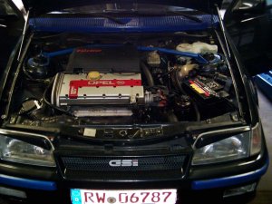

Welches Kabel ist das für die Mot.Kon.Leu am Digi vom Kadett
[QUOTE="Screwdriver, post: 693287, member: 9367"] Diagnosestecker: braun-weiss braun-gelb Kontrolleuchte: braun-blau [/QUOTE]
