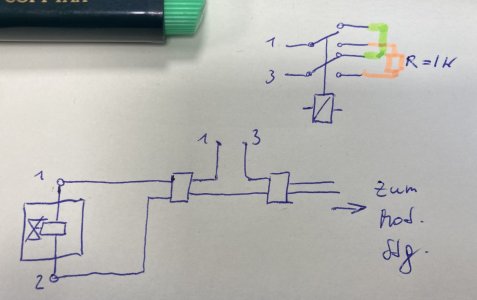

ich möchte eine Leistungsumschaltung, sprich deaktivierung des Ladedruckregelventils umsetzten. ZB für Fahrten bei Nässe kann man dann per Schalter mit verringertem Ladedruck fahren (= 100% des Steuerdrucks wird aufs Wastegate weitergegeben).
Von EDS Motorsport gab es hier einen Schalter + Kabelbaum (siehe Fotos). leider wurde dieser beschädigt beim Ausbau. Kennt jemand die Beschaltung dieser Komponenten? Habe mir was überlegt, bin aber nicht sicher ob das korrekt ist.

So wie du das aufgezeichnet hast sieht es plausibel aus.
Möchtest Du es nun selbst reparieren, oder suchst Du jemanden der noch so einen Kabelbaum hat!
Beim Turbospeedster würde das schon Sinn machen den Ladedruck bei Naääse zu begrenzen.

ja genau das habe ich vor bei Speedster Turbo. Er ist bei Regen einfach zu unberechenbar in den Kurven.
