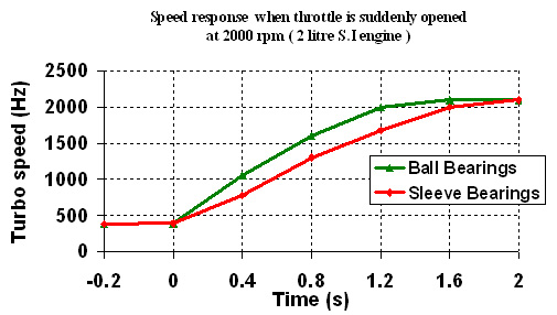

[QUOTE="Acki, post: 992754, member: 12046"] Aber bei deinen Diagrammen sieht man doch das Kugellagerung besser ist, oder stehe ich gerade tierisch auf dem Schlauch? Zu deinem Diagramm schreiben die ja sogar: "Tests run on CART turbos have shown that ball-bearings have up to half of the power consumption of traditional bearings. [b]The result is faster time to boost which translates into better drivability and acceleration.[/b]" Der Rest kam beim Wiener Motoren Symposium ;) /edit: Jetzt mal im Ernst, verstehe ich die Diagramme falsch oder versteh ich Samys Text nicht?! Die Kugellagerung ist doch in jedem Diagramm besser?! :?: :?: :?: [/QUOTE]
