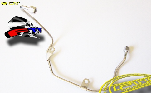

Nein. Schrauben sind alle gleich.
Teilenummer Leitung:
LET/LEL/LER: 58 60 816
LEH: 58 60 930
LEH-Leitung ist sogar Günstiger als die LET und als die sogenannte "Verstärkte"

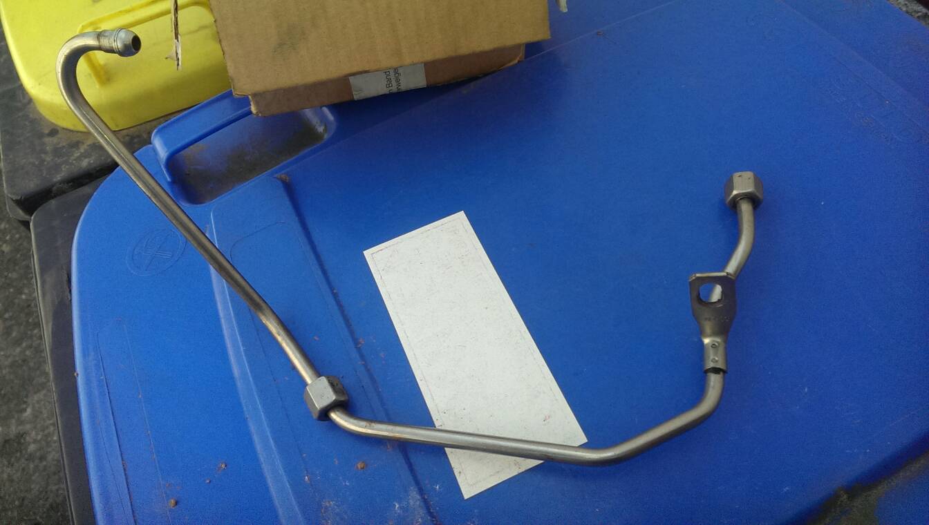

Falls es noch von Interesse ist, ich hatte hier
https://www.opel-turbo.de/showthrea...ort-einbauen&p=1212227&viewfull=1#post1212227
um Unterstützung und Erfahrungen zum Einbau und Einsatz
der Leitung von GEMA gebeten. Scheint gleich der Verlinkten zu sein.
Hab eben mal noch den aktuellen Stand hinzugefügt.
Da kannst Du Dir vielleicht ein Bild davon machen,
ob das lohnt oder nicht.
Ich bin derzeit am Überlegen wieder auf Originalleitung
zurückzuwechseln, da der Einbau mit ein wenig Bastelei
verbunden war und ich mir wegen der Bastelei Sorgen gemacht
habe.
Wenn ich hier aber von Erfahrungen lese, dass die Originalleitungen
gerne mal brechen, bringt mich das auch wieder ins Grübeln :think:
Grüße
Jens

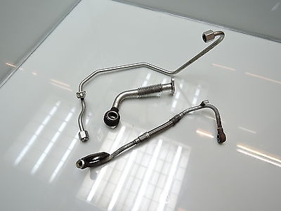

Die Originale LEH Leitung bricht nicht. Dann nimm diese und nicht die LEL/LER/LET
