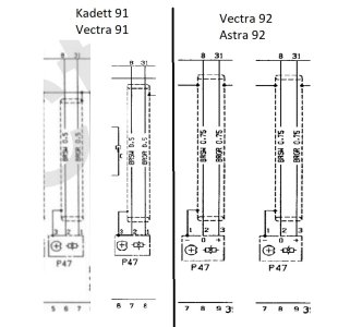

[QUOTE="someone, post: 700408, member: 10137"] kumpel von mir hat nen problem mit nem astra... da ist ein kadett motor drin... steuergerät fp... es kommt fc 94 spannung hallgeber zu hoch.. so weit so gut... anderen rein... und es ist immernoch da?? die vom boschdienst meinen, es läge am hallgebr??!?! kann ich mir nicht vorstellen... es soll wohl 2 verschiedene geben... einen mit ner einzylinder kennung und einen mit ner 4 zylinder kennung? wer kann helfen??? [/QUOTE]
