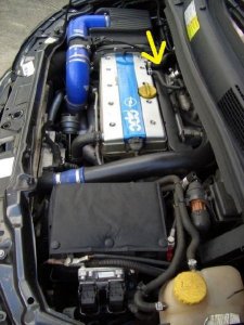

was passiert eigentlich wenn man den kleinen verschliesst Dicht macht, und an dem großen nur ein kleiner Filter hängt, so wie hier ungefähr

Dann wird früher oder später öl aus dem Filter laufen.
