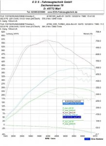

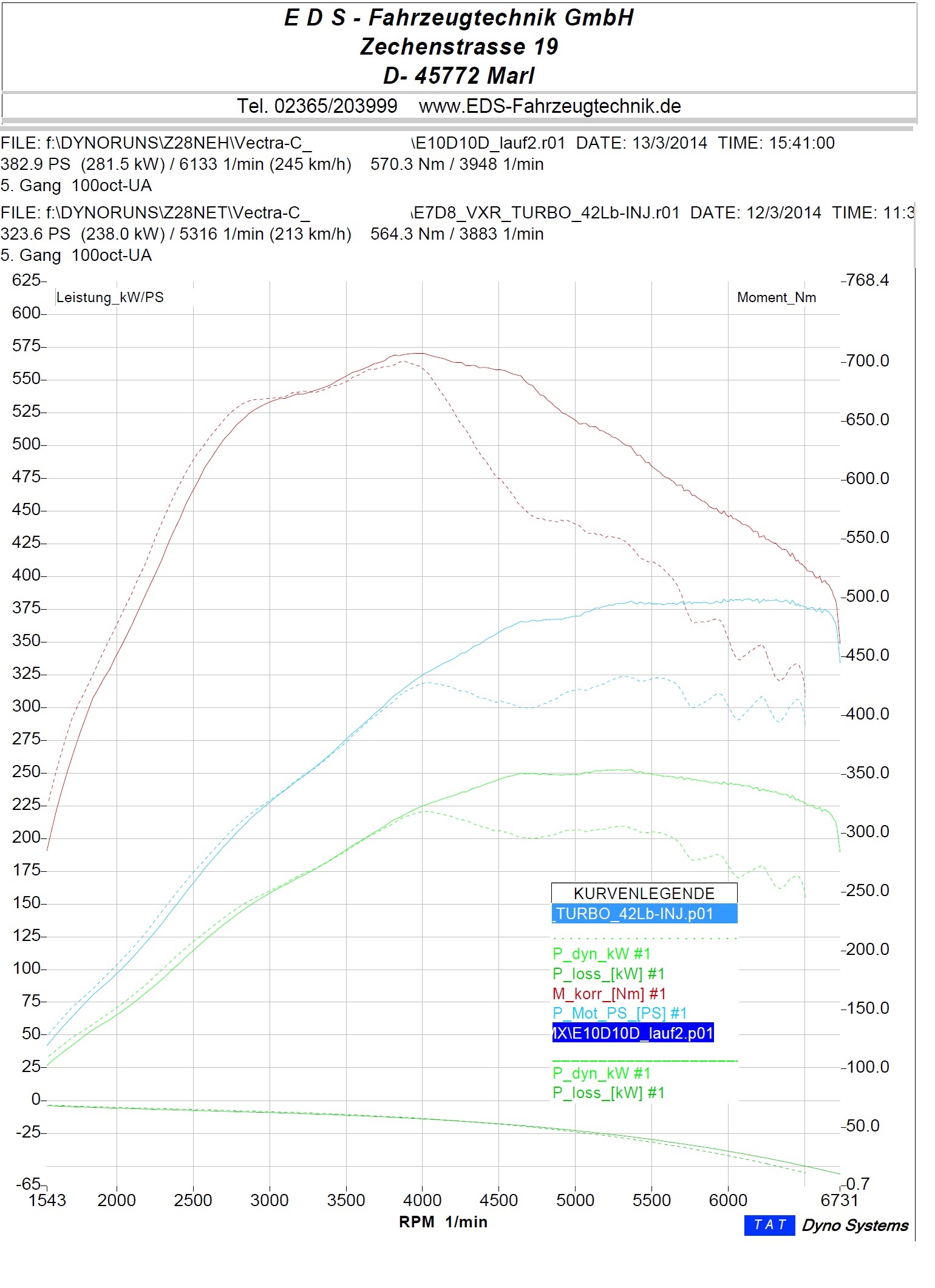

[QUOTE="f_calibra, post: 1182886, member: 10588"] Am Anfang ganz schön verwirrend, wenn die Dyno Leistung in KW angegeben wird und die Motorleistung in PS. Dachte anfangs echt, dass der 125PS auf der Rolle an Verlsute hat :shock: :D Darf man fragen, warum der Ladedruck zurückgenommen wird. Ab 4000rpm gehen da dann ja fast 200Nm verloren. Kundenwunsch oder gibt es da ein anderes bauteil, was eine Grenze darstellt? [/QUOTE]
