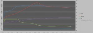

[QUOTE="Evil Kadett, post: 1195589, member: 13261"] Und ja du hast recht es macht schon Sinn den Einlass Schluss auf spät zu verlegen gerade wenn man hintenraus mehr leistung will da hier aber kein einstellbares Rad vorhanden ist versuchen wir es erst mal ohne in Verb mit Serien Saugrohr Wo wir letzendlich landen werden wir sehen diese Software war vorab nur dafür gedacht das der hobel zum Onkel Tüv vorgeführt werden kann da der Wechsel von leh düsen auf die 630er erfolgte. Den Ladedruck haben wir extra reduziert da wir keinerlei Daten zum Lader haben in Verb mit der selbst verstärkten WG Dose deshalb erfolgt die endgültige Abstimmung wenn er vor Ort ist und dann werden wir schon das möglichst beste aus dem Astra rausholen...Außerdem war dies der erste Beschleunigungsakt überhaupt mit dieser Konstellation...vergleiche mit LEH Ladern und Serien Auspuff war vom Ansprechen ehrlich gesagt sogar der erste Eindruck positiv ich habe damit gerechnet das er aufgrund des größeren Verdichters doch später kommt aber mehr von mir erst wenn das endgültige Ergebnis feststeht. [/QUOTE]
