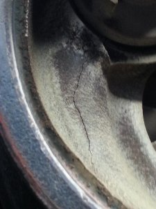

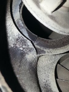

[QUOTE="LEH-241, post: 1190739, member: 16570"] Der riss schaut aus als wenn er vom Wastegate los ging. Würde ich mir jetzt nicht die Gedanken machen solang der riss nicht nach außen geht und vorallem solang der Lader den Ladedruck noch schafft. Kann zu mager laufen wenn die spritpumpe oder der LMM am sterben ist, wenn er irgendwo falschluft zieht, wenn die Abstimmung nicht passt, wenn Unterdrucksystem undicht ist usw. [/QUOTE]
