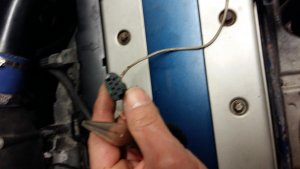

Schönen abend.
Kann mir jemand sagen, wofür dieser stecker da ist?
Hab nämlich das Problem das es mir die Sicherung für servo-tc-tacho-esp-abs putzt. Kann es von dem stecker sein??

Der ist von der Drosselklappe. Das Gegenstück sieht man sogar auch auf dem Bild.

Das weiß ich, Habs auch aus gesteckt.
Interessant wäre was alles dran hängt an dem stecker

Naja, die Ansteuerung vom Motor in der Drosselklappe und des Drosselklappenpoti

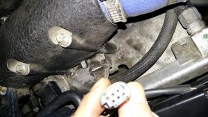

Ist interessant, da an einem Kabel das zu diesem stecker geht, ein Kabel dran gelötet ist. Welches dann auf masse geht. Dachte, das die eventuell mit dem Problem zusammen hängt.

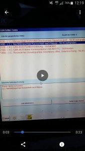

Weiters hatte ich mal was im fehlerspeicher. Sagt einem das etwas, wo ich zum suchen anfangen könnte. ?!
