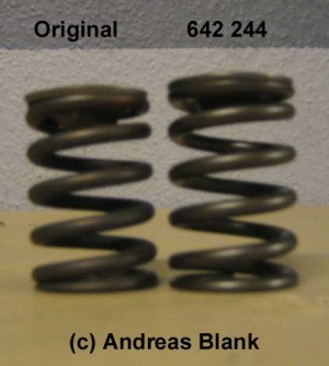

Du brauchst im Grunde keine harten Ventilfedern von dbilas oder andere. Du mußt nur schauen das du nicht die originalen kurzen Federn verbaust sondern die längeren, die haben mehr Vorspannung und somit mehr Öffnungsdruck und bekommst somit kein Ventilflattern.
Es gibt die Federn mit Teilenummer 642244 und 642242 (siehe Bild)
Die 6 42 244 sind doch die XEV-Federn?
ja auch XEV,bei XE/LET ab Motornr ...244 ,bis Motornr....242
