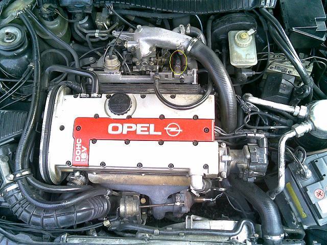

[QUOTE="Eisbär, post: 782030, member: 10637"] Also die Leitung geht unter deinem Fahrzeug zum Tank hinter, der Schlauch selber ist aber nur ca nen halben Meter lang, dann gehts in ein Rohr, ab da kannst den Schlauch erneuern. Der Öldruckschalter befindet sich an deiner Ölpumpe, also wenn du vor deinem Auto stehst unter der Lichtmaschine hinten an der Ölpumpe. [/QUOTE]
