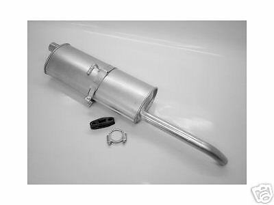

[QUOTE="Emerald, post: 689542, member: 9304"] Es gab beim Astra mehrere verschiedene ESD-Aufhängungen: Das oberste mit der großen Bauchschelle haben die Motoren bis zum C20NE, da kannst aber wirklich alle dran aufhängen, weil dieser Halter is bei ALLEN Fahrzeugen vorhanden (genau so bei Kadett und Vectra mit Verbundlenkerachse) Dann gibts bei Astra/Kadett ´ne Besonderheit: Es gibt beim C20XE zwei verschiedene Endtopfhalter, bis zu ´nem bestimmten Baujahr waren sie beim Astra 16V so wie beim Kadett 16V und das ist ein Halter, knapp vor der Heckschürze, der sehr eng beieinander steht, wo jedoch 2 Gummis eingehängt werden! Bei Astra AB Bj. (welches genau weiss ich nicht, glaub aber 92/93?) findest dann original die Auspuffhalterungen wie du sie unten siehst! Ich hatte auch die Auspuffhalter wie auf´m unteren Bild ... hab die abgesägt und ´ne große Bauchschelle drum herum, fahr allerdings ´n Kadett und die Endtopfform war wie die originale für die "kleinen" Motoren und die Schelle war bei mir dabei (2mm dickes Stahlblech)! [/QUOTE]
