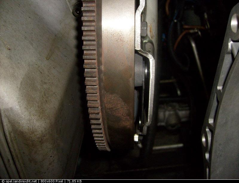

Klassiker halt... Federstellung nicht beachtet von der Druckplatte.
Alles nochmal raus... :D Schwungscheibe bearbeiten und wuchten :D

ja was heißt orginales Schwungrad? irgendwie bearbeitet ?
damit jeder weiß was der Acki sagen will hab ich letzte Woche extra ein Bild gemacht wie es sein soll.
Korrektes Maß Serien Topfschwungrad -Auflagefläche Automat zu Reibfläche wäre 19,1 mm

ich werd Moregen mal checken ob ich das richtige Seil habe, weil so wie auf dem oberen Bild ist die Kupplung auch verbaut....
