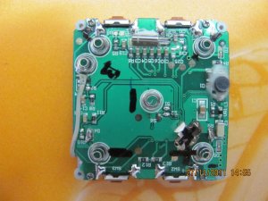

Sigma BC1609 zieht zuviel Strom, nach Umbau auf externe Beleuchtungsversorgung
[QUOTE="El-Hardo, post: 1119848, member: 9154"] Wo die Platine an die EL-Folie geht sitzt so ein Gummi-Block, der die Platine mit der EL-Folie lösbar verbindet. Die Verbindung hierzu habe ich auf der Platine unterbrochen und hier mein Kabel drangelötet, was ich von einem externen EL_Inverter ansteuere. Der Sigma hat ja nur für 5sek geleuchtet, WENN man die Funktion aktiviert hat, und wenn man eine Taste gedrückt hat. Sonst war das Ding wieder aus. Daher ja meine externe Lösung. [/QUOTE]
