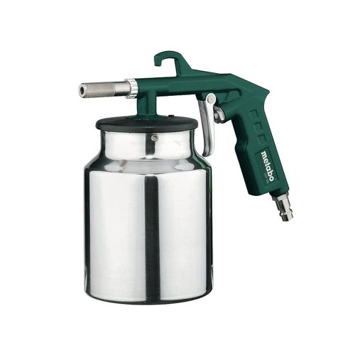

[QUOTE="Thomas, post: 686307, member: 8587"] Hallo, also Bilder habe ich leider keine mehr, sind bei der damaligen Verschlüsselungsaktion ins Datennirvana entkommen. Sandstrahlpistole war es sowas hier[img]http://images.amazon.com/images/P/B00069KXW0.03._SCLZZZZZZZ_.jpg[/img] aber ohne Becher sondern mit Schlauch unten dran den man dann in sein Gefäß stecken kann wo das Strahlmittel drin ist. Düsen gibts auch verschiedene zum Nachkaufen. Je besser der Kompressor desto größere Düse kannste nehmen wodurch es dann schneller geht. Viele bauen sich auch nen Behälter fürs Strahlmittel wo zusätzlich Druck draufgelassen wird, dann wird mehr Strahlmittel zur Pistole befördert, da diese ja praktisch durch die vorbeiströmende Luft einen Unterdruck erzeugt der das Sand in den Luftstrom ansaugt. Vom Kompressor kann ich mal ein Bild machen. Da habe ich mir schon überlegt evtl. noch nen Dritten anzuschaffen um noch etwas mehr Vorderfolumen zu haben und das Kesselvolumen von 50 auf 75 Liter zu steigern. Das ganze dann über einen Adpater am Starkstromnetzt zu betreiben weil das zuviel für ne 16A Sicherung wäre. Aber zum Strahlen und Lackieren gehts einwandfrei. [/QUOTE]
