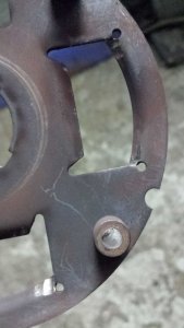

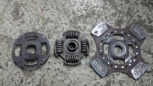

[QUOTE="bsh-brain, post: 1194591"] Bei meiner 4pad sachs sind dieses jahr zwei laschen vom federkäfig einseitig aufgebrochen und die federn haben schon leicht am federpacket des druckautomaten geschliffen! Da hab ich glück gehabt das mir zum saison ende der ausrücker geplatzt ist und ich den schaden frühzeitig feststellen konnte! [/QUOTE]
