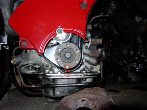

Riemscheibe Falsch??
[QUOTE="Vectra16V, post: 831522, member: 11520"] Ich hau auch einmal mit nen dorn aufm Kopf der schraube, dann den vielzahn noch richtig einschragen udn dann losschrauben, wenns dann imemr noch nicht geht, bzw der vielzahn rausreißt dann einfach einen etwas zu großen torx reinkloppen! wenns dann nicht geht weiß ich auch nicht weiter, so habe ich bis jetzt alle wieder losbekommen! [/QUOTE]
