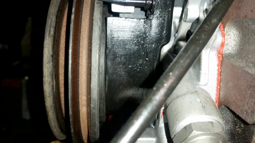

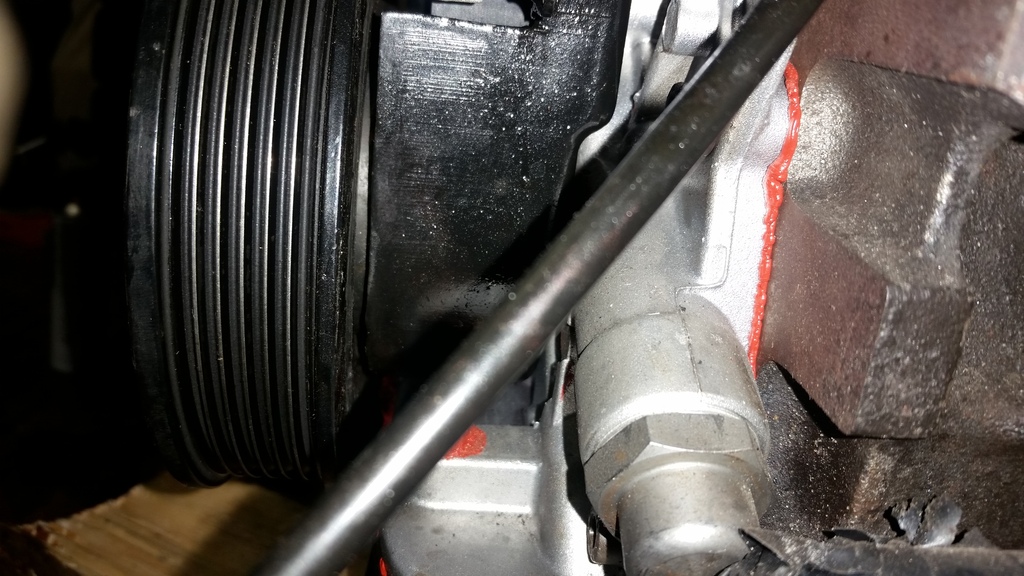

Kennt ihr folgendes Problem?
So sieht es mit der Riemenscheibe für den Rieppenriemen aus.
So hingegen mit der flachen Riemenscheibe für den Keilriemen :-/ Die Scheibe liegt (fast) an der hinteren Zahnriemenabdeckung an - habt ihr sowas schon mal gesehen?
spooner
spooner
23.11.2011
198
Frankenberg/Eder
Habe letztes Jahr nen Motor getauscht, X20XEV, da hatte ich das auch, hatte die Riemenscheibe vom kaputten Motor auf den ganzen geschraubt, einfach weil die noch schöner aussah, und dann beim laufenlassen kam das große klappern! Der kleine Pin zum einstellen des Zündzeipunktes hat in der Kerbe von der Riemenscheibe geschliffen weil die Schreibe tatsächlich näher am Motor saß! Scheibe getauscht, klappern weg....bis ich das erstmal gefunden hatte!
