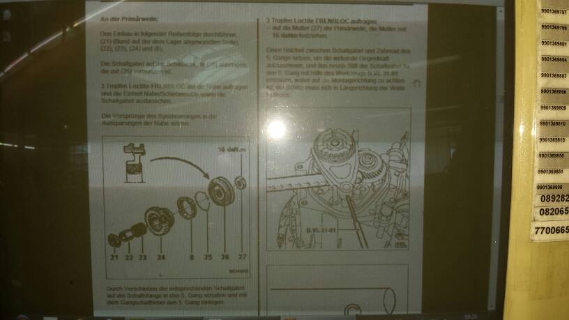

[QUOTE="fate_md, post: 1212383, member: 11339"] Weiß jemand, ob man bei dem Karren auch so eine "Schaltumlenkungsgrundeinstellung" machen kann wie bei Opel mit dem Bohrer / Sperrstift im Getriebe? Unteren Halter habe ich getauscht. Der war zwar im Eimer, aber trotzdem wohl nicht die Ursache des Problems. Schaltumlenkung scheint aber irgendwo anzuschlagen, wenn man in die Gasse vom 1.& 2. Gang geht und generell wirkt der Schalthebel zu weit links. Momentan kann mir das eigentlich wurst sein, da ich die Karre fast gar nicht fahre, aber im Winter solls damit in den Urlaub gehen, da hätte ich dann gerne auch n 5. Gang :D [/QUOTE]
