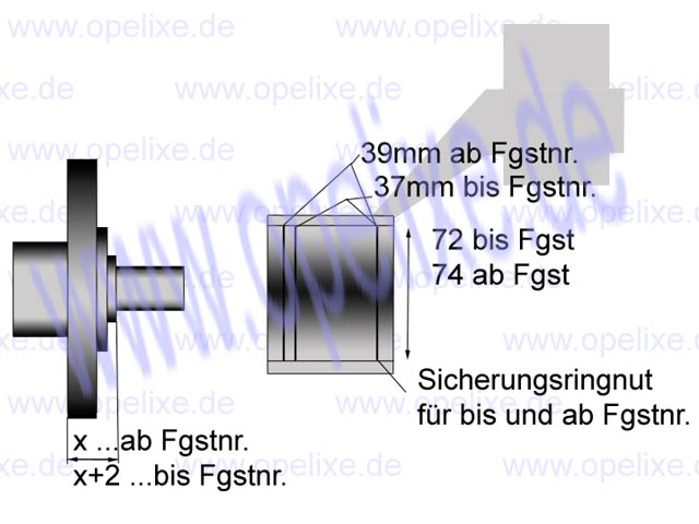

[QUOTE="MartinH, post: 868445, member: 10109"] Hallo, wie sieht das denn aus: Ich habe einen 93er Astra F 1,8l und möchte auf 5 Loch umbauen! Habe liegen: 288er Naben vom Vectra B vorn meine Astra Federbeine und Federbeine vom 94er Vectra A V6 vorn! Wenn ich das hier richtig verstehe haut es mit meinen Federbeinen nicht hin! Würde das denn mit den Vectra A Federbeinen klappen? mfg Martin [/QUOTE]
