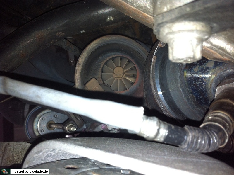

[QUOTE="MaTie_TQP, post: 1111920, member: 15582"] Hallo Zusammen, wir ihr schon alle richtig vermutet habt war es der Tubro der nach Grade einmal ca. 18tkm sein Geist aufgeben hat. Jetzt habe ich ein neuen frischen Original LEH Lader von Opel drauf. Jetzt habe ich aber mal noch eine frage. Seit dem umbau zeigt meine Zeitronix nur noch max. 0,9bar aber laut OPCom liegen der LD bei 1,27bar im OB, nur Zeigt dies mir meine Zeitronix nicht an. Leitung habe ich schon zwei mal alle gecheckt und alles gut. Was mir noch aufgefallen ist das mein Unterdruck im Leerlauf (Stand) nur noch -500 (-0,5bar), vor dem Umbau waren es -525 (-0,52bar). Jetzt habe ich aber gelesen das der Unterdruck von -0,9 bis -0,7 bar haben sollte. Wie hoch sollte der der Unterdruck sein??? Was könnenten mögliche ursachen sein??? [/QUOTE]
