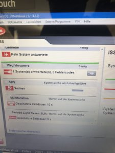

Ich hab ein kleines Problem. Ich habe einen D kadett den ich auf z20let umgebaut habe. Heute hab ich es zum ersten mal an die Batterie Angeschlossen. Es ist eine neue Batterie.
Im Steuergerät ist nur dieser Fehler aufgetaucht. P1612 Wegfahrsperre.
Aber laut Delphi Auslesegerät antwortet das System. Sind auch keine Fehlercodes vorhanden wie auf dem Bild zu sehen.
Auf Zündung kann ich mit dem Gaspedal die Drosselklappe steuern. Auch Die Benzinpumpe funktioniert. Habe es Mit dem Delhi gerät angesteuert. Also das Streugerät sollte in Takt sein oder?
Habe den Motor aber auch noch nicht orgeln lassen.
Würde es beim auslesen der Wegfahrsperre angezeigt werden, wenn der Transponder nicht in Ordnung wäre. Habe zwei mitbekommen. den einen Hab ich in den Ring mit Packetband reingeklebt. Muss der Transponder an einer Bestimmten stelle sein ?
Würde mich sehr über eure Antworten freuen.
