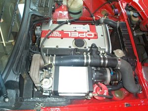

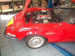

Wir bauen grade an einem GT C20DMK (Kompressor). Zum fahren meiner Meinung nach viel angenehmer, da weniger brutaler Drehmomentaufbau als beim Turbo.

Projekt-Eicher: Gibts mehr Infos dazu?
Hab damals auch über Kompressor nachgedacht, mich dann aber doch für den Turbo entschieden A.) da es darüber mehr Infos / Erfahrungen gibt B) die Leistungsausbeute höher ist (oder täusch ich mich :) - was plant ihr denn ? )

ich sag mal so Turbo oder Komp. ist da Geschmackssache,wobei für mich gibbet nur Turbo :lol: ,naja M3 Getriebe ist schon gut ansonsten alternativ das 265er vom 3l Monza/Senator(das mit der Geschraubten Glocke gelle),HA bei der Leistung soweit ich weiss auch BMW Teile.
Wenn die Projekte mal fertig sind bitte diese Daten mal Posten weil die finde ich doch recht interessant.
