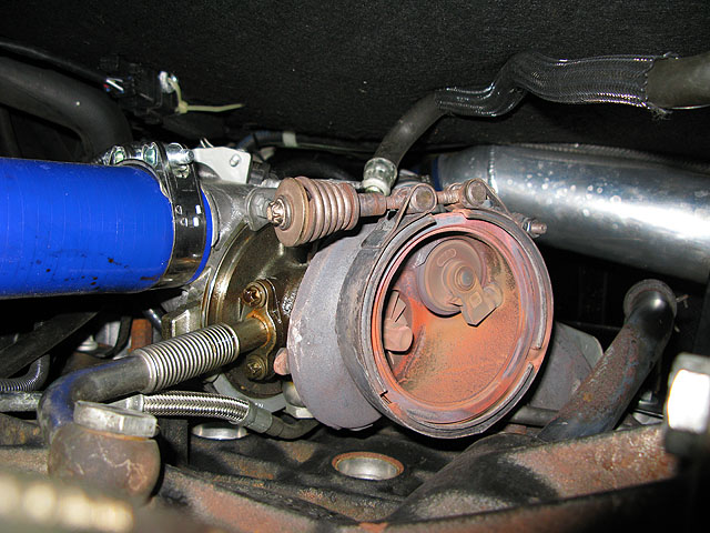

[QUOTE="cs, post: 997438, member: 15241"] Könnte auch am Ölrücklauf unten die bekannte Dichtung sein und das austretende Öl durch den Fahrtwind auf dem Lader verteilt. [img]http://www.lotus116.de/blog/speedster761.jpg[/img] Gegen die vom Turbodiesel tauschen, dann ist Ruhe. Wenn das der Grund war. Nummer ist 93179214. [/QUOTE]
