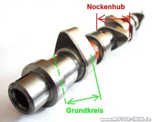

[QUOTE="BlackAstra, post: 1164665, member: 13038"] Das sind Rohling Nummern. Damit kannste nicht viel anfangen. Am besten den Hub der Wellen messen. Also einmal Durchmesser Grundkreis und einmal Durchmesser über der "Erhöhung". Dann beide Durchmesser voneinander abziehen. [/QUOTE]
