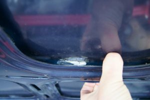

[QUOTE="GreyAstraF, post: 1124899, member: 14284"] In meiner firma verwenden wir jegliche art von silkaflex. der unterschied zwischen 221, 265 etc ist die trocknungszeit und die zähflüssigkeit. zum kleben und dichten sind sie alle geeignet. grob kann man sagen je höher die Nummer desto zäher ist er und desto schneller trocknet er. allerdings ist zäh und schnell nicht immer gut. sowieso sollte man vor dem kleben immer die teile geeignet primern. :) ich rate dir zu 221 ist hierfür am besten zu benutzen. Gesendet mit der HTC Sensation Z710e [/QUOTE]
