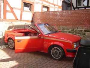

Ich habe mit vor kurzem einen Opel Kadett D GT/E Bieber Cabrio (!)
gekauft. Der Verkäufer sagte mir, dass ein 2.0l (135PS) Motor eingebaut
wäre, dass könnte wohl ein 20SEH sein (kein Kat). Aber sicher bin ich mir nicht. Serie ist ein 1.8l mit 115 PS. Da der Motor nicht anspringen will bin
ich auf der Suche nach Schaltplänen oder anderen technischen Unterlagen.
Daher bin ich auf der Suche nach einer Möglichkeit die Motorbezeichnung
zu finden. Steht die irgenwo auf dem dem Motor drauf ? Oder wo kann ich
Angaben finden, die mir helfen könnten den Motortyp zu definieren.
Hier noch ein paar daten von dem Auto:
Kadett D GT/E
Schlüsselnummern: 0039 / 615
Baujahr: 14.06.1983
Umbau zum Cabrio durch die Firma Bieber 1989
Auf dem Motorblock steht folgende Nummer 1.8E 83 90180280
Okay für Hilfe bin ich echt dankbar. Ist bestimmt auch nicht das letzte Mal, dass ich hier was Poste :)
Habe auch mal zur Anschauungszwecken ein Bild vom meinem Kadett drangehangen.
Bye Euer André
