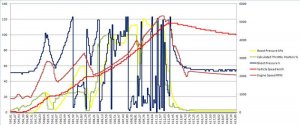

MKL (P1106-11), Spannungsschwankungen? am MapSensor?
[QUOTE="Jens1980, post: 1200606, member: 17344"] Das ist doch der Fehler "Ladedruck nicht im Sollbereich". Der tritt bei mir seit Softwareanpassung auch auf, aber nur unter Vollast. Ich habe schon ein wenig gesucht und bin bislang der Meinung, dass dies ein Fehler in der Software ist. Habe dies auch in einem englischen Forum gefunden. Dort war der Fehler nach Bereinigung der Software Geschichte. Ging aber wie erwähnt um Vollast. Vielleicht kann der Softwareverantwortliche die Software mal überprüfen?!? Wenn der Sensor i.O. ist und die Leitungen geprüft wurden, würde ich dort mal ansetzen. [/QUOTE]
