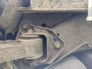

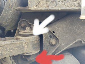

Habe mich heute unter das Fahrzeug gelegt um nachzuschauen ob der Wagen irgendwo aufgesetzt hat konnte leider nichts entdecken mir ist wohl auf was anderes aufgefallen das die Achslbuchsen eventuell was abbekommen haben schaut Mal nach auf den Bilder. Ist das normal das beim weißen Pfeil die Scheibe so Drehen kann und beim Roten Pfeil sieht man nen riss kann es daran eventuell noch liegen.
Außerdem hinten sind neue Reifen hinten drauf weil die innen schon abgefahren waren die Felgen war auch nicht krumMeriva b achse.jpg
Nächste Woche hab ich nen Termin für ne achsvermessungIMG_20210731_165941381.jpg

Das sieht nach einem ausgerissenen Tonnenlager aus.....
Hast du irgendwelche Klopf oder Poltergeräusche wenn du über unebene Straßen fährst?

meinst das ist ein Riss?sieht mir mehr nach Rost/Dreckbelag der da am bröckeln ist.
Ich seh da nix ungewöhnliches,ich denke die Hinterachse ist woanderst krumm,mehr hinten an der Radlageraufnahme.Der Drehpunkt wird doch nicht so leicht krumm weil die Buchse den Schlag auffangen kann. Vom Vermessen wird das nicht gerade.

Am ersten Bild wo der Rote Pfeil hinzeigt sieht das aber schon stark so aus als ob da ein Stück vom Gummirand der Buchse fehlt....
Vom Vermessen wird er nicht wieder gerade, das stimmt, aber vielleicht kann man dann "eingrenzen" was schief ist!
Vielleicht sogar schon der Vermesser 😉
