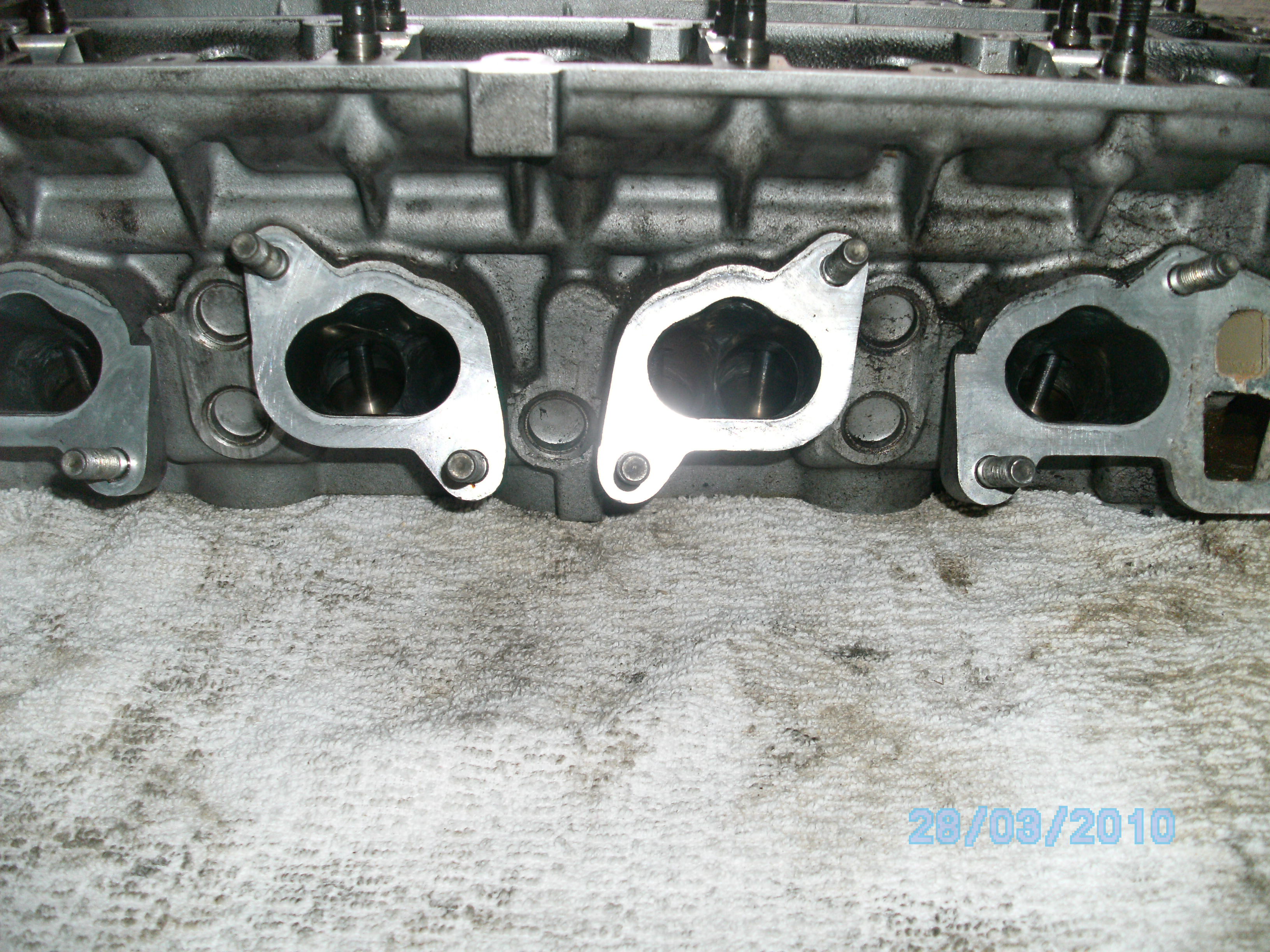

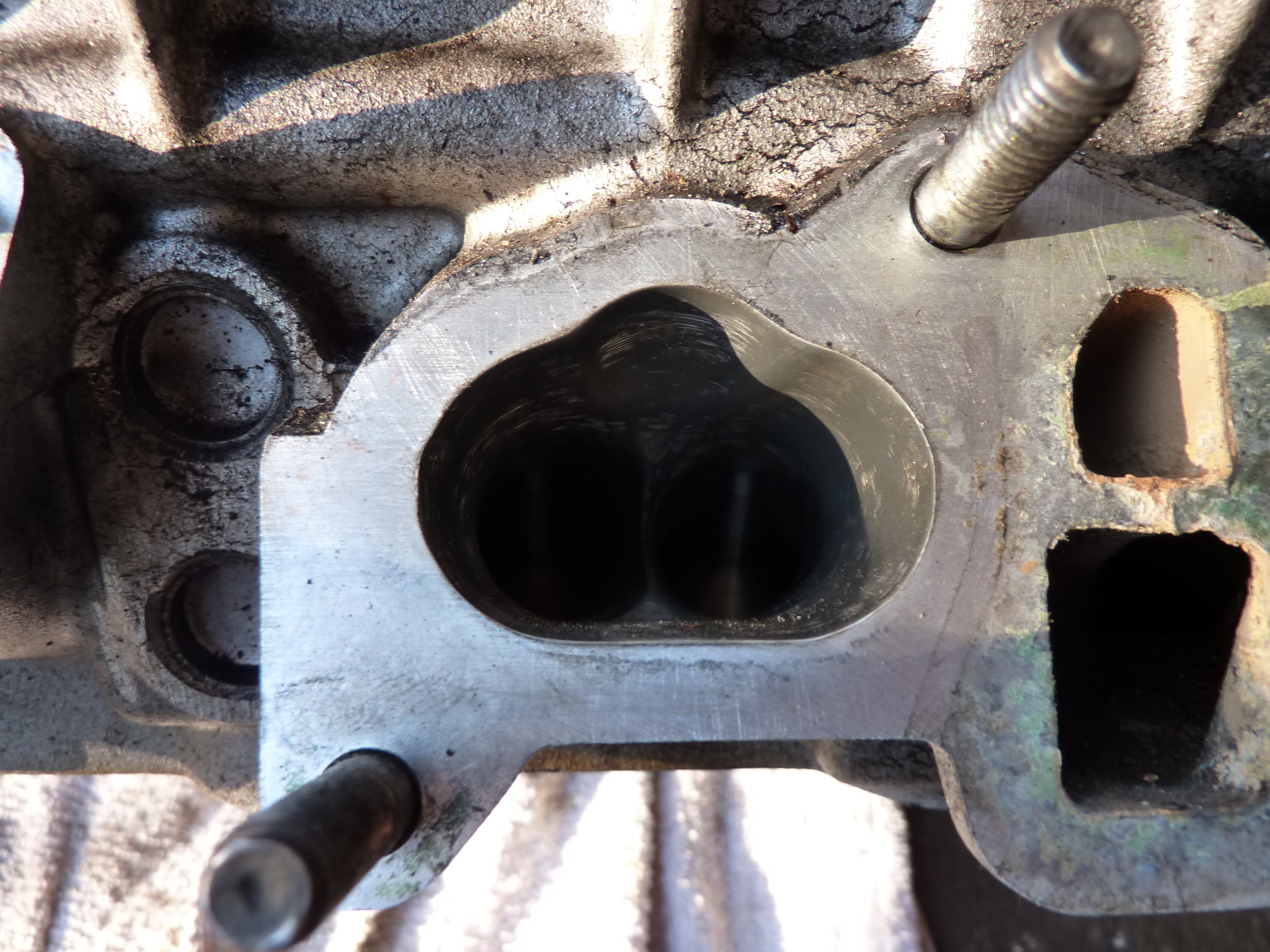

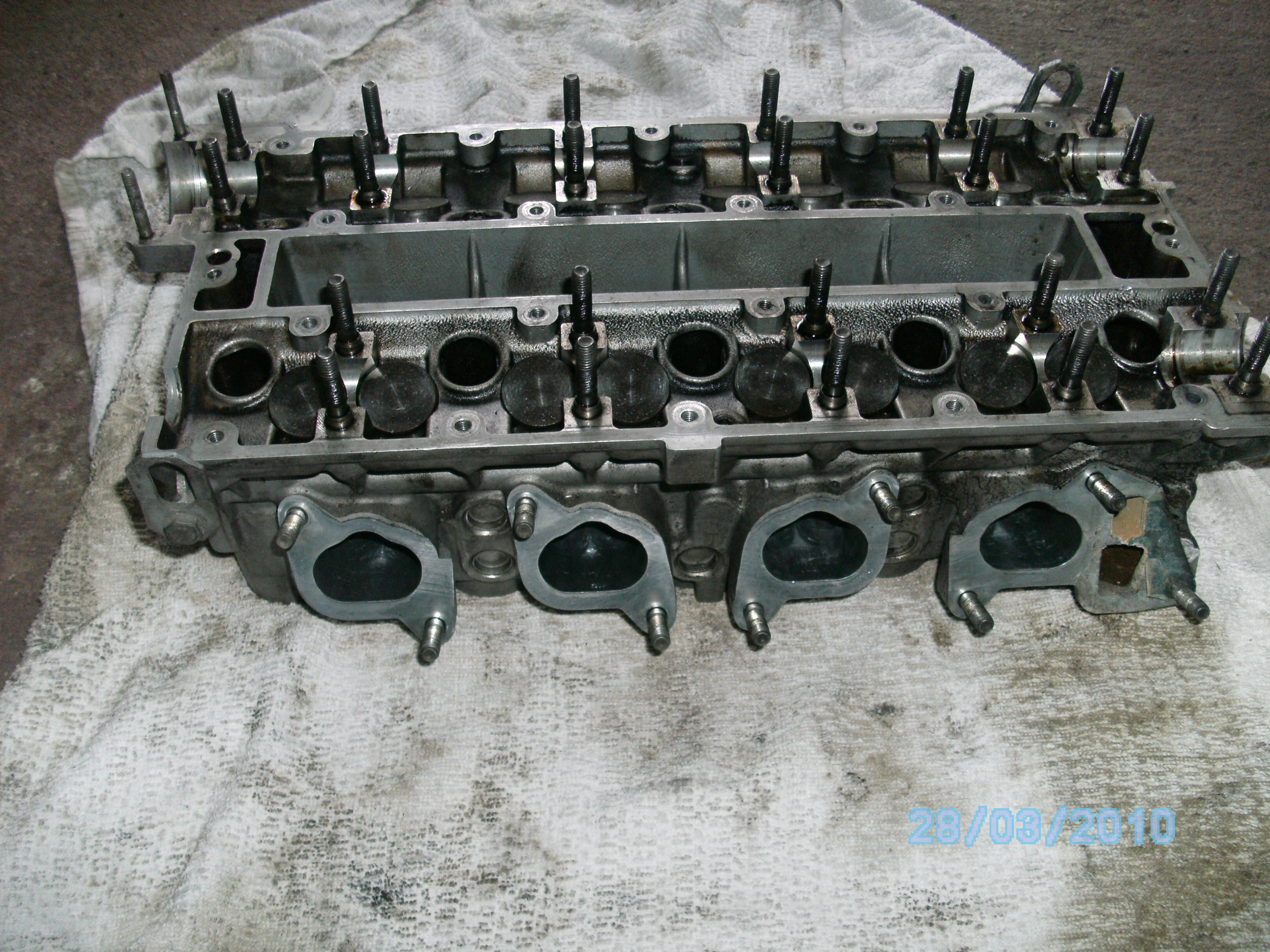

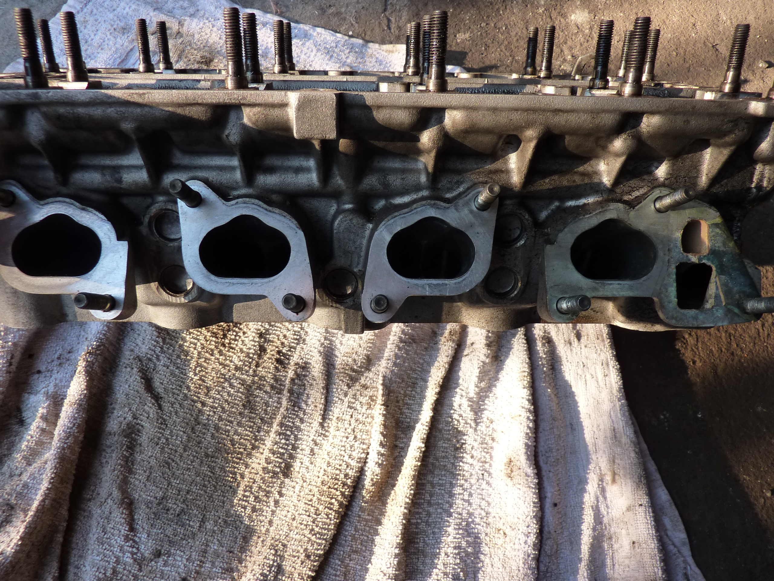

[QUOTE="TausDo, post: 991981, member: 10201"] Das kann man so einfach nicht sagen. Eigentlich musst du den zerlegen, Ventilsitze kontrollieren, Führungen kontrollieren und die Kanäle mal vermessen. Die Kanäle sehen schon etwas vergrößert aus, aber wie gesagt, schwer zu schätzen. [/QUOTE]
