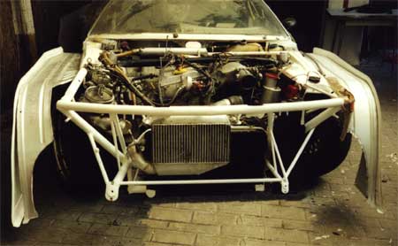

[QUOTE="TiCar, post: 618499, member: 1"] Hm, ja und da seh ich das Problem Stephan. Ich hab mir jetzt ein Modell der maximalen Größe was bei mir vorne gehen würde. wer sagt mir das er überhaupt so groß sein muß? Wenn ein kleiner reichen würde, as weis man ja aber erst wenn man die Kohle für den großen investiert hat 8oder anderst rum) und das ist nicht ganz wenig. Gibt es wenigsten Therioen, Formeln, Erfahrungswerte, wie ich zu meinem idealen LLK komme? Bei bedarf schicke ich dir auch gerne meine techn Zeichung für den LLK zu. ist halt speziell für Tigra, leiber wäres es mir allerdings, wenn ich dieses selber nachrechnen kann. Was für Daten bräuchte man? - Luftmenge die der Verdichter mit entsprechendem Lader erzeugt (Serie K16) - LLK Netz Daten - Verrohrungdurchmesser Wie kann man dem Problem vor der Herstellung eines kostspieligen LLK Herr werden? dabei würde ich von der Maximalleistung des K16 ausgehen (serie). hier gibts ja entsprechende Grenzen, genauso wie die Stopfgrenze des Motor's. [/QUOTE]
