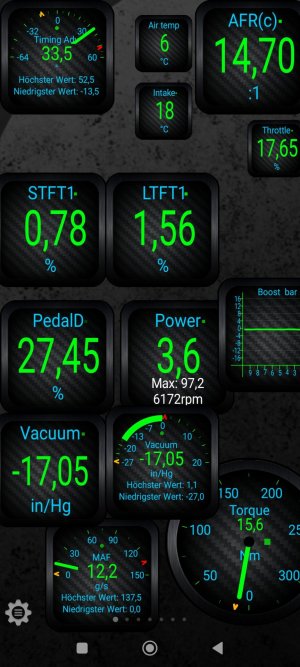

Hab heute Abend dann mit Torque gemessen,
also zur LZGA gibt es auch hier kein Wert, als ob er nicht erfasst werden könnte.
Gemessen wurde:
Außentemp: 6°
Ladeluft: 21°
MAF: 136 g/s
LD: 0.8 bar maximal
HP: 180 bei 58xx U/min
Torque: 230NM
Unterdruck war auch vorhanden, kann aber nicht beurteilen, ob der im Soll war.
Laut Anzeige vom Ausschlag aber recht hoch..

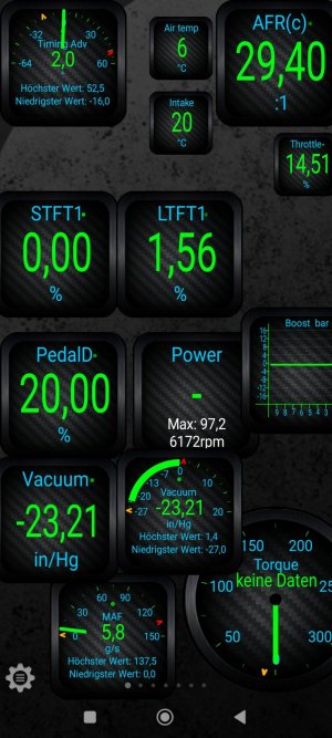

Nachdem ich den richtigen Sensor aktiviert hab 🤭😇 wird jetzt +1,56% angezeigt beim Kaltstart längere Zeit 0,74%.
Neue LD-Rekorde konnte ich mit short-shiften auf Welle 2 und 3 generieren. Meistens blieb er dann aber auf ca. 0.8 bis 0.6 stehen.
