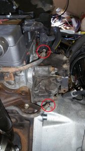

Bild 2:
Nummer 2 zum Ausgleichsbehälter
Nummer 9 Rücklauf Turbo zum Ausgleichsbehälter

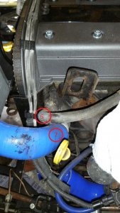

Bild 3:
Via T-Stück an Rücklauf Heizung Innenraum

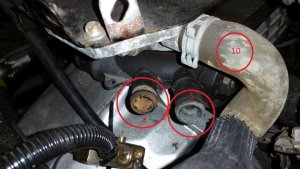

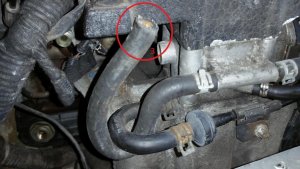

Nummer 4: Ausgleichbehälter
Nummer 5: Innenraumheizung Rücklauf
Nummer 10 : Innenraumheizung Vorlauf

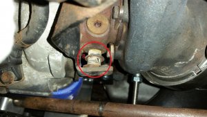

Bild 5:
Nummer 6 zum Ausgleichbehälter
Nummer 7 zum Kühler?

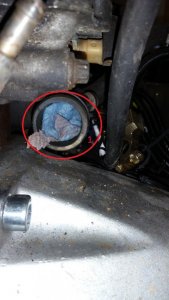

Bild 6:
Nummer 8 : Vorlauf Turbo kommt von Kühler?

Bild 2:
Bild 3:
Bild 5:
Bild 6:
