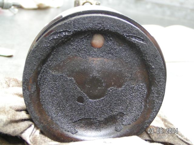

Kolbenbilder Z20LET (ohne Kommentar)
[QUOTE="DD, post: 653335"] Zuerst gab es nur eine Kolbengröße, aber um ehrlich zu sein, die Größe habe ich gerade nicht zu Hand. Waren 85.94 oder gar nur 85.93. Die neueren Motoren haben größere Kolben drin, da ist das Spiel meist nur noch 4/100. Besser werden die Kolben dadurch aber auch nicht. [/QUOTE]
