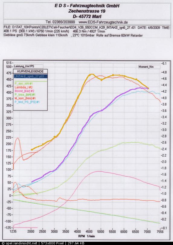

[QUOTE="Cali-Faucher, post: 1023162, member: 8803"] ja bei dieser Art von Turbolader muß der Ladedruck bzw.die WG Einstellung gut dosiert sein.Bei mir hatten wir mit 7 mm Vorspannung begonnen.DAs war eigentlich schon zufällig das Optimum.WG etwas härter und da war schon der Abgasdruck zu hoch und die Leistung schlechter.WG lockerer auf 6,x mm war gleich die Leistung im Keller ca 40 PS weniger! [/QUOTE]
