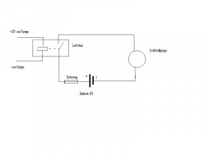

[QUOTE="Genillo, post: 707951, member: 9730"] Hatte mir mal was `gesichert` So hab ich meine auch angeschlossen. Man kann auch ein Relais mit integrierter Sicherung nehmen. Gibt es z.B. von Hella. Also dickes Stromkabel von der Batterie nach hinten ziehen. Gibt es in jedem Car-Hifi-Laden. man kann auch eine Hifi-Sicherung verwenden.Kabel unter der Pedalerie durch die Spritzwand, links unter der Schwellerverkleidung durch, unter die Sitzbank. Relais kann an der Lehne Rücksitzbank befestigt werden. Hier habe ich auch einen Verstärker dran. Von hier aus dann das Kabel zur Pumpe ziehen und das orig. Pluskabel von der Pumpe verlängern und als Signal an das Relais. Das orig. Massekabel habe ich belassen und eine zusätzliche verlegt mit dickerem Querschnitt. Hierzu hab ich ein kleines Loch in den Unterboden gebohrt und mit einer Ringöse befestigt und reichlich Polfett dran. Hella Relais: Nr.4RA 003 510-361 mit Sicherung oder ohne: 4RA 003 510-081 Das Relais hat 4 Anschlußpins, die nummeriert sind: Nr.30 Plus direkt von der Batterie dranlegen Nr.85 Das ehemalige Pluskabel der Pumpe hierdran, das jetzt als Signal fungiert. Muß eventl. verlängert werden, oder mit einer Abzweigklemme an den Kabelbaum gehen, bevor es am Unterboden durch eine Bohrung zur Pumpe verschwindet, denn das orig. Kabel läuft unter der Sitzbank durch Nr.87 Von hier aus jetzt ein neues Kabel an Pumpe Plus legen Nr.86 Kabel an Masse legen, Loch in Karosse bohren. Das war es. Wer hinten bereits ein dickes Kabel für Musik hat, kann auch ein vergoldetes Hifi Abzweigstück nehmen und dann von hier aus an das Relais gehen. Habe ich so: keine Störungen in der Anlage, weil der Verstärker erst nach dem Abzweig versorgt wird. [/QUOTE]
