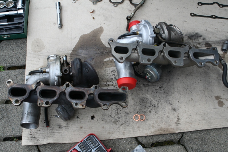

[QUOTE="Bambam2786, post: 1005967, member: 12596"] @Acki: Hab das damals auch mal bei paar Lader Fotografiert aber hab leider keine Fotos mehr davon, nur noch eins wies dann aussieht wenn die Bolzen mal wieder bündig brechen. Ging bei dem Fahrzeug aber ganz gut weil es ein Astra H war, bei einem Astra G mit nach hinten versetzen Kühlerpaket ist da schon bissl bescheidener zu bauen bzw. bohren sich die Bolzen scheiße aus. [url=http://www.fotos-hochladen.net][img]http://www.fotos-hochladen.net/12a24bbf25a1aa64f21owacsjr2.jpg[/img][/url] @H/OPC Er hat doch geschrieben das die AGT gepasst hat, also liegts daran nicht, kann natürlich davon kommen aber in seinem Fall nicht. Falsch angezogene und gelöste Schraube lassen den Krümmer auch oft so zusammen ziehen. Grüße [/QUOTE]
