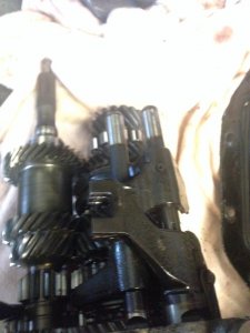

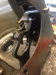

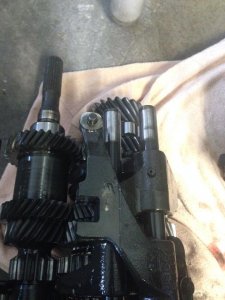

Getriebe F18 Schwinghebel Funktion?
[QUOTE="savy, post: 1191673, member: 12951"] Hoi, wenn man es sich genauer anschaut dann wird man feststellen das der "Schwinghebel" an einer 2. Stelle drückt beim Gang einlegen. Dadurch schaltet es sich auch leichter. MFG [/QUOTE]
