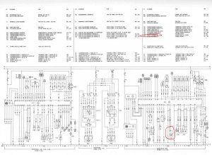

[QUOTE="Calieber, post: 1220372, member: 20738"] Greife das Thema mal auf. Habe auch öfters bei meinem XE das Sporadisch die mkl angeht. Sie geht wieder kurz danach aus. Beim Fehler Ausblicken Fehlercode 16. Hab schon einiges über die Fehlerbehebung gelesen. Bevor ich aber irgend ein Stecker am Motorkabelbaum abschneide, würde ich gern mal wissen ob das Kabel direkt auf den Sensor gelötet werden soll ? ( denn so hab ich es im Forum Gelesen. Falls das nicht hilft, schrieb auch schon jemand, dass ein neues abgeschirmtes Kabel verwendet werden soll. Welches wo lang geht und gezogen werden muss verstehe ich als Laie nicht .. [ATTACH=CONFIG]8391.vB[/ATTACH] [/QUOTE]
