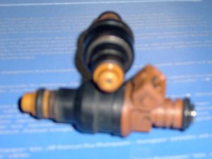

[QUOTE="16VplusX, post: 743588, member: 10546"] warum brauchst du andere einspritzdüsen? du hast doch nur 164,6ps , oder? wenn du den benzindruck anhebst wird er auch mehr einspritzen! wenn du ein erfolgreiches ergebins willst muss die motronic auf die anderen düsen abgestimmt werden. jedefalls bringst dir nicht mehr leistung einfach die düsen zu tauschen, falls du das wissen wolltest. [/QUOTE]
