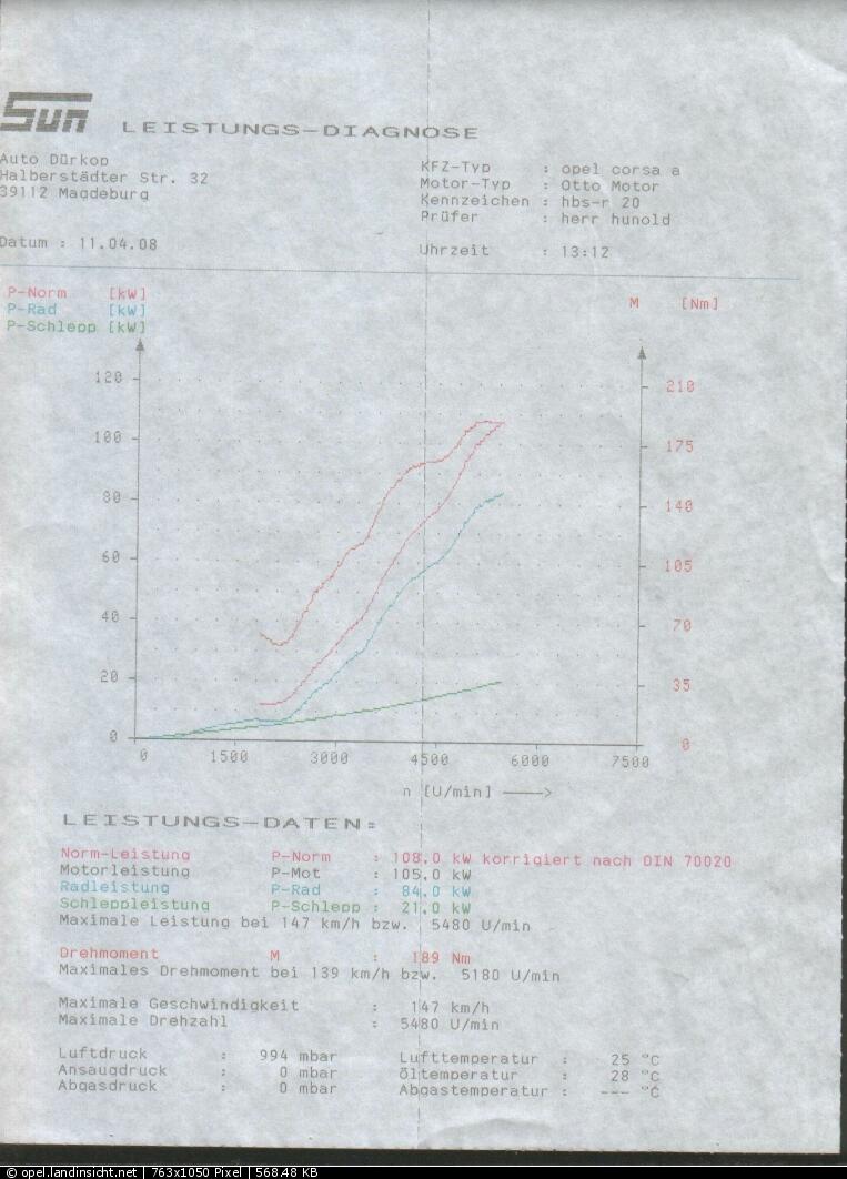

[QUOTE="Zero-XE, post: 866520, member: 10688"] 108kw bei 5500u/Min... ?!?! Meiner meinung nach Ganz klare Fehlbedinung der ist viel zu früh vom gas! Der müsste locker über 6500 U/Min drehen! aber der iss ja nicht mal über 6000... also voll fürn Arsch die Friedrich Gruppe a hatt in den Töpfen Siebrohre mit 50mm innen durchmesser! Ansonnsten 63,5mm innen! [/QUOTE]
